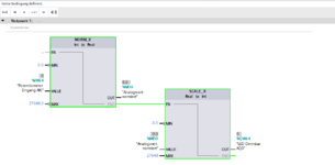

Ich habe ein Problem bei der Programmierung einer LED (Analogausgang), welche über einen Poti (Analogeingang) gedimmt werden soll.
Bei meiner Steuerung handelt es sich um eine S7-1200 1215C DC/DC/Rly (6ES7 215-1HG40-0XB0).
Der Poti ist an AI0 angeschlossen, die LED an AQ0.
Den Wert vom Poti habe ich normiert und skaliert.
Werte bei Norm_X 0-27648, Werte bei Scale_X 0.0-100.0 .
Der Strombereich vom Analogausgang ist 0-20mA.
Wie genau fahre ich fort?
Mit freundlichen Grüßen
Moin hartmannleon,
der Analogausgang wird ja wahrscheinlich auch 0-27648 erwarten. Eigentlich brauchst Du meiner Ansicht nach gar nichts normieren oder skalieren. Einfach den Analogeingangswert auf den Analogausgang schreiben.

Die LED -P15 auf der Prüfungsplatine wird angeben mit IF= 20mA.
Sie soll je nach Temperaturänderung heller oder dunkler leuchten, dies wird simuliert durch den Poti -B17.
Der Poti ist wie schon gesagt an AI0 angeschlossen, Die LED -P15 an AQ0.
Spannung an der LED liegt an, jedoch kein Strom.
Mein Ausbilder meinte, dass es evtl. an der Steuerung liegen könnte.
Ist dies möglich?
Wenn ich die LED über PWM dimmen möchte, muss diese dann nicht an einen Digital-Ausgang angeklemmt werden? (LED hat keinen Vorwiderstand)

Strom fließt, ist mir schon bewusst.
Die Led wird direkt an dem Analogausgang angeschlossen.
Die LED ist richtig eingebaut, Kathode = - (2M), Anode = + (AQ0)
Gerade eben habe ich das Problem gelöst, es lag an der Software.
Die Steuerung habe ich nicht getauscht, die 1215 DC/DC/Rly macht es also mit.
Zum Programm kann ich sagen, dass es wichtig ist von INT zu Real zu normieren.
Vielen Danke für eure Mühe!
