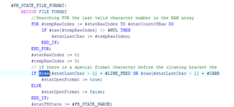

Ich lasse in TIA V18 via LMQTT Bibliothek (https://support.industry.siemens.co...ikation-für-simatic-controller?dti=0&lc=de-BG) einen Json String übertragen und benutze dann die Siemens LStream Bibliothek (https://support.industry.siemens.co...ek-für-daten-streams-(lstream)?dti=0&lc=de-CH) um diesen Json String "auszulesen". Es funktioniert soweit ganz gut, nur wenn kein korrekter Json String übermittelt wird (oder z.b. bei start des Programms gar keiner), geht die SPS sofort in Stop mit einem Übersetzungsfehler im LStream Baustein "LStream_JsonDeserializer".
Hier sieht man die erste Stelle im Schreibgeschützen LStream_JsonDeserializer Baustein die einen Übersetzungsfehler erzeugt. Ich verstehe die Zeilen nicht ganz, aber wird hier nicht gecheckt ob ein korrekter JSON Stream vorliegt oder so?
Wie kann ich verhindern das die SPS auf Stop geht? Vorher irgendwie den Json stream überprüfen bevor ich ihn an den Baustein weiterreiche? Ich finde es viel zu riskant diese Bibliothek in ein Programm einzubauen wenn sie jederzeit die gesamte SPS und somit Anlage Still legen könnte.

Vermutlich hat #statLastChar im Fehlerfall einen Wert von 0. Die nachfolgende indirekte Adressierung (und evtl. weiteren Code) in diesem Fall nicht ausführen.
Evtl. liegt das Problem schon früher und #statCountOfRaw oder #statEawIndex haben unpassende Werte.
dem Baustein wird ja ein Bytearray übergeben, in dem die JSON Daten stehen (besser Array of Char und nullterminierter String). Im Abschnitt davor wird ermittelt an welcher Position das letzte Zeichen im Array ist.
Danach wird geprüft, ob der JSON String 'compressed' ist also ohne Zeilenumbruch (Anforderung laut Doku der Bibliothek). Dazu wird geprüft, ob vor dem letzten Zeichen '}' eines der Zeilenendezeichen vorhanden ist.
Wenn Du nun zu Anfang ein leeres Bytearray übergibst wird ja gleich das erste Zeichen als letztes Zeichen ermittelt und das Programm versucht auf das Zeichen davor zuzugreifen wodurch eine Speicherverletzung stattfindet. Das müßte man eigentlich in dem Programm noch abfangen. Prüfen, ob #statLastChar == 0 ist
Ich würde daher das Bytearray mit einem Dummy JSON String vorbelegen, eventuell würde sogar schon ein einzelnen Leerzeichen reichen.
Also, das Problem habe ich gelöst in dem ich vorher überprüfe ob byte1 und byte 2 nicht null sind, im Array das verarbeitet wird.
