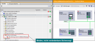

war eben bei einem Kunden an einer Anlage zur Fehlersuche.
Es handelt sich um eine S7-1214, projektiert mit TIA V12 SP1.
Da ich nun auf der Baustelle nur V13 und V19 mit hatte, konnte ich leider keine Sicherungskopie ziehen oder das Programm online beobachten. Ich konnte nur über die "Online Zugänge" einzelne Bausteine runterladen und ansehen. Aber auch nicht online gehen.
TIA hat sich standhaft geweigert und darauf verwiesen, daß ich V12 SP1 benötige. Ich konnte kopieren, aber nicht einfügen. Ich konnte keine Online-Sicherung erstellen und auch nicht die erkannte CPU ins PG laden.
Laut diesem SIOS Eintrag sollte es ja mit V13 funktionieren.
Gibt es eine Möglichkeit, von älteren Projekten die Bausteine herunterzuladen und sich daraus ein neues Projekt zu basteln?
Herunterladen und öffnen kann er ja die Bausteine offensichtlich. Er weigert sich nur, die in meinem Projekt abzulegen und online zu gehen damit.
Und bitte keine Diskussionen über Sinnhaftigkeit: Es geht einfach darum, Fehler suchen zu können (die in der Regel in der Hardware, sprich Digitalsignale, zu suchen sind) und eine Sicherung der Anlage zu haben, falls der Hersteller mal nicht mehr existiert. Nein, das Originalprojekt gibt es nicht beim Kunden.

Wahrscheinlich hast du V13 mit Service Pack, oder?
Idealerweise bekommst du über einen support request V12 zur Verfügung gestellt, bzw eine ältere V13 Version mit der sich das Projekt von online nach offline kopieren lässt.

"Online-Sicherung" müsstest Du ja immer machen können, unabhängig der TIA Version, solange Du natürlich online kommst... Aber natürlich kannst Du das nicht anschauen oder bearbeiten...
Online-Sicherung funktioniert meines Wissens in der 1200er Welt nur sehr begrenzt (Aktuelle Firmware ?)
Wenn mit V12 erstellt sicherlich nicht.
Und überhaupt Online kommen ohne Original Programm kann schon schwierig werden.
Ich musste schon 2-3 mal das Projekt mit der CPU offline anlegen und dann verschiedene Firmware Stände offline parametrieren und ausprobieren bis es funktioniert hat....
Du hattest vermutlich über Online Zugänge .. Errichbare Teilnehmer die CPU finden, und dann die Firmwarestand auf die CPU auslesen können.
Vielleicht, ich glaube aber da stand nur die TIA-Erstell-Version und nicht die Firmware mit der PARAMETRIERT worden ist.
(Muss ja nicht die selbe sein wie die wirkliche FW-Version, abwärtskompatibel und so)
