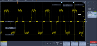

ich habe 3 Lemwandler (HAS200-S) diese geben mir momentan +/-3V aus mit einer Periode von 1,6ms. messen möchte ich die Phasenströme von einem BLDC Motor.

Was ist richtig messen? TrueRMS, Momenrtanwerte/Kurvenverlauf?
Wie arbeitet der Motortreiber? Diese sind meistens gepulst. Was für Messwerte erwartest du da?
Gibt's (schon) Oszilloskop Bilder?

das wird ein Prüfplatz für den Motortreiber daher werden die Phasen gemessen, um die leistung zu Prüfen.
Mein Motortreiber arbeitet mit einer 60° Blockkommutierung. momentan suche ich einfach erstmal eine Möglichkeit das Signal vom Lemwandler in die SPS zu bekommen. Messkurven anzeigen zu lassen wäre echt mega aber nicht unbedingt notwendig.
ich muss das über 30sec messen automatisiert daher die SPS.
das Oszibild das ich angehängt habe zeigt den Strom von einer Phase nach dem Lemwandler.
