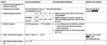

Hast du auch die wie im Bild beschrieben die Punkte beachtet? Seite 38 in dem einen Handbuch.
bzw auch Seite 204 und 205 im anderen Handbuch.
Was steht bei dir in C0001? (Seite 295) Vllt auch mal eine Umschaltung von 0 auf 2 oder umgedreht probieren

Ein paar Hinweise zum E82EV:
1. Der Umrichter kann ohne externe Spannung betrieben werden (Hilfsspannung Pin 20 verwenden),
wird jedoch eine externe Versorgung gewählt, so darf Pin 20 nicht verwendet werden und
der "-" der ext. Stromquelle muß mit Pin 7 verbunden sein.
2. Der pin 28 gibt nur die Reglersperre frei, Startet jedoch den Motor nicht, die geschieht
je nach Konfiguration C007 / C410 oft mit E3 bzw. E4.
3. Für Anfänger empfehle ich die Konfiguration über C007 = 15 einzustellen.
Dies bedeutet: E4 = drehen links
E3 = drehen rechts
E2 = Parametersatzumstellung (P1/P2) [für Test nicht erforderlich]
E1 = Festgeschwindigkeit aktivieren (JOG 1)
4. Die ersten Tests würde ich nicht im Vektorbetrieb, sondern im U/F-Kennlinienbetrieb durchführen
(C14 = 2).
Hinweis: Einige Parameter werden nur übernommen, wenn die Reglersperre aktiv ist (Pin 28 abgeklemmt).
Zum anfahren des Motors dearf es nun (nach Pin 28 = 1 und z.B. E3 = 1) noch einer Geschwindigkeitsvorgabe.
Dies kann auf 3 Arten geschehen: 1. Poti an 7,8,9 anschließen (siehe Beschreibung Standard-IO) oder
unter C0010 eine Mindestgeschwindigkeit vorgeben oder E1 auf 1 setzen und mit Festgeschwindigkeit
JOG 1 fahren.
Wenn's grundsätzlich läuft, dann evtl. auf Vektorbetrieb umstellen.
Dieser benötigt jedoch weitere Parameter (speziell Motroparameter.
A.
