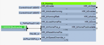

Hallo ,
den Referenzpunkt automatisch auf null
setzen geht mit dem Systembaustein LS_Homing.
Am Eingang HM_bLoadHome Pos dein Referenz INI anbinden (Bei mit ist das der Eingang 6)
Am Eingang HM_dnHomePos_p deine Nullmarke in Inkrementen anlegen.
Homing Mode auf Referenz direkt setzen.
Gruß Per

vielen Dank für deine Antwort. Ich hab e es nun so ähnlich gelöst. Statt des Eingangs habe ich den L_SdTouchProbe verwendet, da ich den noch von meinen Versuchen mit dem L_LdMarkSync im Programm hatte. Die Anwendung läuft nun einwandfrei :)
Es gibt nur noch einen Schönheitsfehler, der mich stört. Den Wegunterschied zur Touchprobe regelt er immer erst eine Positionierung, nachdem die Touchprobe gekommen ist aus. Es wäre natürlich schöner, wenn er es gleich machen würde. Tragisch ist es allerdings auch nicht. Wenn der Weg nach Touchprobe zu kurz wäre, würde ich es verstehen. Aber selbst wenn die Touchprobe weit vor Beginn der Verzögerungsrampe liegt, regelt er es nicht im gleichen Zyklus aus. Vielleicht hast du mir da auch noch einen Tipp?
Warum sowas im Handbuch nicht erwähnt wird, verstehe ich nicht.
Eins ist mir an deiner Lösung nicht ganz klar. Wofür ist das Flipflop gut?
Ich habe es ohne gelöst und am UND-Baustein Referenzieren NICHT aktiv mit angelegt, da er mir nur da rein gespuckt hat. Macht es Sinn hier Positionierung aktiv zu verwenden?
