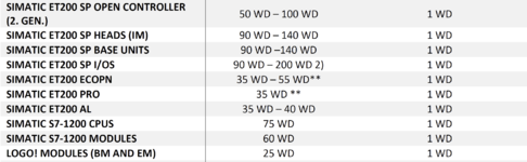

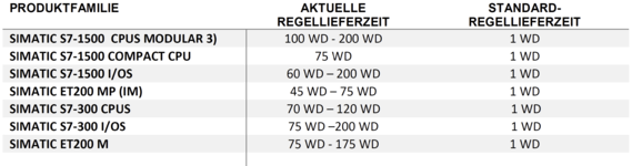

TIA Lieferzeiten SPS-Bauteile Siemens
Bei uns sind heute die neuen wahrscheinlichen Liefertermine von Siemens eingegangen, da ist keinerlei Entspannung in Sicht. Und bei den genannten Lieferzeiten sollte man immer den max Wert annehmen
Nervend sind ja schon die ganzen „Auftragsaktualisierung“ die mindestens jeden Montag per email von Siemens reinkommen….
Die Aktualisierung der letzten aktualisierten Aktualisierung von der 28.Aktualisierung oder so
Auch bei uns gibt es seit langem große Probleme bei der Belieferung fast aller Anbieter von Industrieelektronik.
Wir stellen zunehmend fest, dass unsere Kunden generalüberholte Produkte anstelle von neuen Produkten kaufen. Dies gilt auch für den Bau neuer Maschinen.
Die Nachfrage nach generalüberholten Artikeln ist in den Jahren 2021/2022 deutlich gestiegen. Wir sehen dies nicht nur bei SPS, sondern auch bei HMIs, Servoantrieben usw.
Genau wie SPS-Bitschubser sagt: Wir sehen auch, dass viele unserer Kunden bestehende Systeme umrüsten und die Marke wechseln.
Sehr ernüchternd, das ganze, heute angefragt.
S7 1510 100 Arbeitstage,
TP1200 140 Arbeitstage Lieferzeit, voraussichtlich...
Oh, Mann
