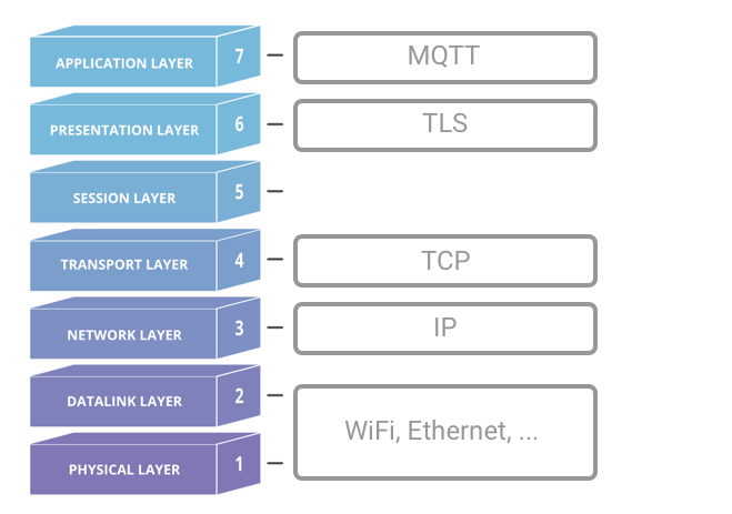

Mit was für einer Zykluszeit läuft dein Programm? Je kleiner die ist, desto eher kommt die Änderung an dem Tcp Client an..
Mqtt findet im Application Layer statt.. d.h. noch vor dem Transport Layer in dem sich Tcp befindet..
D.h. der Tcp Layer kann eben nur das auswerten was im hardware stack auf dem application layer an Änderungen ankommt
Mach mal eine Elsif Auswertung für deine subscription data für eben 1..10 und zähl damit mal hoch wie oft welche Zahl bei dir im subscription data fach ankommt

Ich würde mal sagen dass das mit der quality of service einstellung deiner message auch mitzusammenhängt..
da wird auch nichts zwischengespeichert.. mqtt ist kein protokoll zum zwischenspeichern.. der hardware stack bekommt eine änderung mit und gibt diese an den tcp layer weiter und der wertet das dann aus und diese änderung erscheint dann in dem fach für subscribed data..
hast du qos 0 eingestellt, ist das eine einmalige message die jeder in _dem moment_ lesen kann.. lies dir mal durch was die unterschiede im qos flag bei mqtt sind.. weiterhin gibts auch noch das retained flag
wie gesagt, die zykluszeit hängt auch noch da mit drin.. dein programm kann halt nur jeden zyklus eine änderung wahrnehmen
