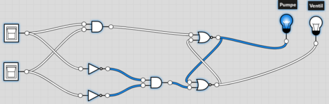

hoffe ich bin hier richtig. Jetzt möchte ich eine logische Schaltung mit einer S7-1200 umsetzten. Leider Scheiter ich an den Logik Bausteinen im TIA Portal.
Die grundsätzliche Problematik ist schnell erklärt. 2 Schalter, eine Pumpe und ein Auslassventil. Sind beide Schalter "true" soll das Ventil sich öffnen. Sind beide Schalter "false" soll das Ventil sich schließen und Pumpe starten bis beide Schalter wieder "true" sind.
Also das "And" habe ich. Nur wie kann ich z.b.: die 2 "Not" auf ein "And" verknüpfen? Ich versuche es in FUP umzusetzten.
Kann ich die Gesamte Schaltung in "Netzwerk 1" abbilden?
Zum Teil funktioniert es. Nur das gekreuzte NOR Gate kann ich nicht darstellen. Mein momentaner zustand.
