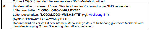

Laut Siemens-Dokument sollte es so sein:
Und ich denke genau da übersehe ich irgendetwas, vielleicht bin ich auch einfach nur Betriebsblind.

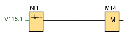

Hier noch ein paar klägliche Versuche irgendwie einen Merker zu setzen (dachte mir ev. hat es intern irgendeine Relation).
Hier sieht man dass ich z.B.: den Variablenspeicher BYTE 14 einfach auf -1 gesetzt habe damit alle BITs TRUE sein sollten.
Laut Siemens Doku sollte dann m.M. nach eigentlich auch der digitale Merker 14 TRUE werden - aber irgendwo muss ich vermutlich die Zuordnung machen.

Welche Firmwareversion hat das CMR?
Dein Auszug aus dem Handbuch sieht nach einem alten Handbuch aus.
Bei der neueren Firmware (2.1.8 oder höher) gibt es auch die Möglichkeit, ein Bit im VM-Bereich direkt zu setzen, nicht über einen Zahlenwert, wie in dem Handbuchauszug. Und diese Firmware musst du schon haben, sonst könnte die LOGO! 8.3 nicht mit dem CMR kommunizieren.
Und die Aussage "Dadurch wird das erste Bit des internen Merkers 6 gesteuert" ist verwirrend. Gemeint ist das erste Bit des Bytes 6 im VM-Speicher, V6.0.
Beispiel für den SMS-Text zum Schreiben eines einzelnen Bits mit dem Wert Null:
<Passwort>;LOGO=VM115.1,0,BIT
Dieses setzt das Bit V115.1 im VM-Speicher auf Low.
Beispiel für den SMS-Text zum Schreiben eines einzelnen Bits mit dem Wert Eins:
<Passwort>;LOGO=VM115.1,1,BIT
Dieses setzt das Bit V115.1 im VM-Speicher auf High.

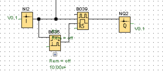

Der Programmauszug zeigt ein automatisches Rücksetzen des VM-Bits V0.1 nach 10 Sekunden.
Kann man aber auch ohne Stromstoßrelais machen.
