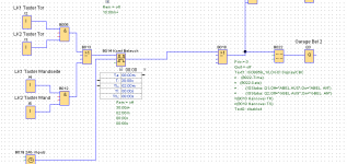

ich habe in meiner Garagensteuerung eine Logo8 verbaut und darüber steuer ich auch meine Beleuchtung.
Ich habe das ganze von Schalterbetrieb auf Tasterbetrieb umgebaut, da meine zweite Hälfte oftmals vergisst das Licht nach dem rausfahren auszuschalten.
Was habe ich:
2 Eingangssignale ( Taster )
2 Ausgänge Lichtkreise
Was möchte ich haben: Tippen von egal der beiden Taster geht das Licht für Zeit X ( zb 10 min ) an und automatisch wieder aus. (noch alles easy )
Sollte einer der beiden Taster zb 5 Sek lang gedrück werden, so ist Dauerlicht. ( auch noch einfach )
Sollte Dauerlicht oder der Timer aktiv sein, so sollte das Licht sich über den Taster ausschalten lassen ( 1 x auf den Taster tippen; hier ist auch mein Problem )
Sollte das ganze vergessen werden so soll sich Nachts um 24 Uhr das Licht automatisch abschalten ( das ist einfach... Impuls auf RS Kontakt geben )... oder alternativ alle 4 Std falls es an ist dann ausschalten.
Wo hänge ich... und zwar weiß ich gerade nicht wie ich das mit dem Ausschalten lösen soll. Vllt denke ich gerade zu kompliziert und man kann das ganze viel einfacher machen.
Anbei ein Auszug aus dem Programm siehe Link, da ich keine Berechtigungen hier habe.
https://www.directupload.net/file/d/5538/wc9g58a9_jpg.htm
Ich kann auch euch das Programm zukommen lassen auf Wunsch :-)

Das macht der unter den Timern vorhandene Komfortschalter genau so alles in einem.

@Hucki wo ist mein Fehler, er geht nicht auf den langen bereich über, sondern nur in den kurzen
Ein und Ausschalten funzt, aber immer wenn ich Drücke und loslasse dann ist der kurze Timer aktiv
Der Parameter TL gibt an, wie lange das Trg-Signal mindestens Hi sein muss, um Dauerlicht einzuschalten.
Du müsstest die Taste also mindestens 2 Minuten drücken . . .

Warum sind die Taster paarweise mit UND verknüpft? Ist denn eine ZweiHandBedienung beabsichtigt?

Genau hier:
PS:

Ich habe beim letzten mal nur die Zeiten in der Logo selbst auf 5 sek gestellt aber nicht weiter befasst. Muss mir das mit der Abschaltung ( Blinken ) nochmal angucken. Aber DANKE an alle, ihr habt mir sehr geholfen.
Zu den Tastern :-)
Ich weiß selbst das es keinen Sinn macht. Ihr müsst euch das so vorstellen. Ich hatte an zwei unterschiedlichen Wänden eine Doppelwippe, weil ich das Garagenlicht ( wir reden von einer 9x8,5m großen Garage ) zwei Lichtkreise. Einen Lichtkreis steuer ich immer nur an wenn das Garagentor auf geht. Falls ich mal es Hell haben wollte, dann war es so geplant über die Wippen "viel" Licht zu machen oder aber auch "wenig" Licht. Da aber vergessen wurde das immer abzuschalten, habe ich diese Doppelwippe in jeweils 2 einfache Taster umgewandelt.
Da aber beide Signale noch da sind habe ich diese beide noch in der SPS drin.
Versteht ihr ?
Dann würde ich einen Taster aus der Logic nehmen oder zumindest ein ODER. Und hat hier einen entscheidenden Nachteil, wenn mal ein Taster spinnt.:ROFLMAO:
