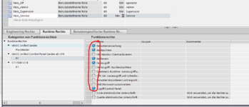

Hallo Forum,
ich habe folgendes Problem mit einem MTP700 Comfort. Die Programmierung ist mit TIA V20 und Image V20 erstellt.
Ich kann leider nur 2 Lokale Benutzer hinzufügen und über das Panel erkennt er auch nicht alle Rollen die ich erstellt
habe. Weis einer wo dran es Liegen könnte? Normalerweise kann man ja über 50ig Benutzer Anlegen. Mir geht es
nur um Lokale Benutzer.
Viele Grüße Lars

Lädst du im Ladedialog vom TIA-Portal auf das Panel auch die Benutzerverwaltung mit? Die muss man aktiv anhaken, defaultmäßig sind sie das nicht.
Ansonsten müssen die Rollen bzw. Rechte auch den entsprechenden Geräten im TIA-Portal zugeordnet werden
Hallo Lucas,
danke für deine Antwort, also erstmal muss man meiner Ansicht nach die Harken entfernen damit man die Benutzerverwaltung überträgt. Sonst behält man mit dem Harken die, die auf dem Panel ist. Danke für den Tipp mit den Rollen. Da waren bei den 2 fehlenden Benutzern keine Harken gesetzt. Deswegen wurden die Benutzer auch nicht übertragen. Besten dank für den Tipp :)
