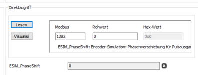

Ich wollte gerade eine Phasenverschiebung für den Z-Impuls am PTO Ausgang eines LXM32MD30N4 (FW-Version: V01.34.02) einstellen.

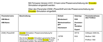

Laut Benutzer Handbuch (07.2022) auf Seite 230 sollte das bei einem Umrichter ab Firmware > V01.10 auch problemlos möglich sein.

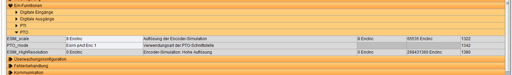

Habe jedoch das Problem, dass ich den Parameter 1382 bei mir nicht finde -
Bis 1380 sind die Parameter vorhanden.
Kann mir jemand sagen, woran das liegt? - übersehe ich etwas?
Also bekannt ist der Parameter ja scheinbar: - nur wo kann ich diesen einstellen?
LG und vielen Dank schon einmal im Voraus

Zum einen handelte es sich nicht um persistente (per.) Daten ( die sind in SoMove aufgelistet und können darüber auch eingestellt werden )

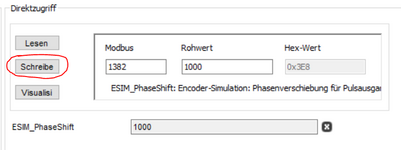

und zum anderen muss man sich im Experten Modus (expert) anmelden, um diesen Parameter schreiben zu können.
Unter Gerät -> Benutzerebene -> Benutzerebene wechseln
-> im ExpertenModus kann man den Parameter nun über das Dashboard testweise schreiben, wodurch sich wie von mir gewünscht der Z-Impuls am PTO Ausgang verschiebt.
bzw muss man den Parameter über den Bus (in meinem Fall EtherCAT -> Parameter 3005:33h) bei jedem Neustart - neu setzen.
