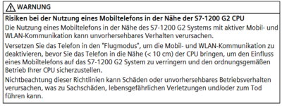

Für die S7-1200 G2 wird gewarnt dass es empfindlich auf Mobilfunk ist.
Das kenne ich nicht von andere Steuerungen.
Das ist eine Zeichen es ist vielleicht nicht besser wenn es um EMV handelt.
Im Prinzip wäre es ja nicht so schlimm da viele Geräte empfindlich sind und man sich den meisten nicht auf <10cm mit dem Handy nähert.
Aber das hier ist ja eine neue S-Innovation...... Was soll man da jetzt dazu sagen?
Für Risiken oder Nebenwirkungen fragen Sie ihren Handyhersteller oder Versicherer.

Letzteres ist auch wieder total geil... NFC als neues Feature verkaufen, aber doch bitte vorher in den Flugmodus schalten... was wird dann wohl mit den Mobilfunkrouter von Siemens sein, wenn man die in die Nähe baut...
