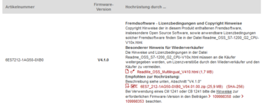

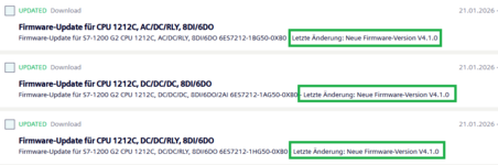

aktuell nirgendwo offiziellWo findet man die Firmware 4.1 für eine S7-1212C G2?
Failsafe CPU FW Version 4.1:
Die Failsafe CPU FW V4.1 wird zusammen mit der nächsten Korrekturversion voraussichtlich im Februar 2026 eingeführt. Bis Dahin werden die fehlersicheren S7-1200 G2 CPU mit FW V1.0.2 zur Auslieferung gebracht.

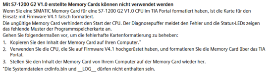

Wenn man CM1241 oder CB1241 einsetzt sollte man aktuell nicht auf Fimrware 4.1 updaten oder bei 1.0.2 bleibenDenke schon, vielleicht kann man was draus lernen?

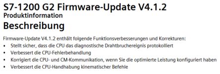

Ist jetzt verfügbar.Fragt sich wann das Update kommt... Nach den letzten Erfahrungen so gegen Herbst 2026.
