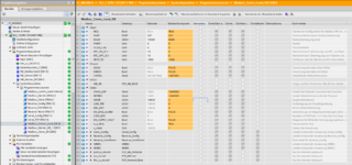

Im TIA Portal bleibt Modbus_Master_DONE immer auf FALSE, und in jedem Zyklus tritt ein ERROR auf. In einem Zyklus wird auch im STATUS des MODBUS_MASTER die Fehlernummer 81E2 angezeigt. Ich habe im Modbus-Comm-Load-DB versucht, LINE_PRE = 2 zu setzen, aber die Fehlernummer erscheint 81E2 weiterhin in jedem Zyklus.

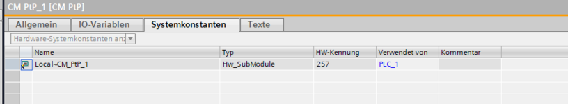

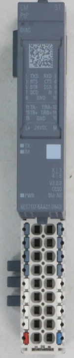

Nein leider habe ich keinen Profibus-Stecker, da ich diese CM-PtP benutze : 6ES7 137-6AA01-0BA0
aber ich habe jetzt mit einem externen wiederstand 120 ohm zwichen A UND B versucht, aber ohne erfolg
