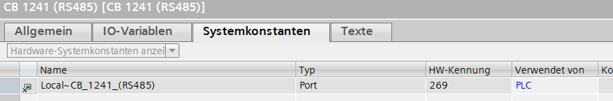

ich habe eine Siemens S7-1215C DC/DC/DC (6ES7215-1AG40-0XB0) Firmware 20.0.0.2 und verwende hier ein Kommunikationsboard CB 1241 RS485 (6ES7241-1CH30-1XB0). Ich möchte eine Modbus Kommunikation für den Electromen EM-282D DC-Motor Controller with Modbus RS485 herstellen. In den Einstellungen des DC-Motor Controllers habe ich den RS485 Port auf den Standardeinstellungen belassen: 9600bps 8N1. Es werden zwei DC-Motor Controller verwendet. Die erste Slave Adresse ist 1 und die zweite 2.
Der DC-Motor-Controller hat 3 Pins für die RS485 Schnittstelle:
17 = GND
18 = A
19 = B
Ich habe den Pin 17 mit dem Eingang "M" des CB1241 verbunden. Den Pin 18 mit dem Eingang T/RA und den Pin 19 mit dem T/RB Eingang. Außerdem habe ich den T/RA Eingang auf den TA und den T/RB auf den TB Eingang gebrückt. Dazu ein habe ich eine geschirmte 3x0,34 Datenleitung verwendet. Außerdem sind die Pins 17, 18 und 19 zwischen den beiden DC-Motor Controller durchgebrückt.
Das ist mein SCL-Programm:

Port-Konfiguration:
Port:
Ich bekomme nun einen Fehler bei der Initialisierung des Modbus_Comm_Load Bausteins. Der Fehlercode ist 16#81AA -> falsche Betriebsart ausgewählt.
Woran kann das liegen?
Vielen Dank im Voraus.
