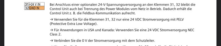

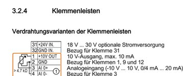

Über eine Sache bin ich jetzt allerdings noch gestolpert. Die Pumpensteuerungen werden aktuell „hart“ weggeschalten nach Produktionsende. Sprich es gibt ein Leistungsschütz, welches zentral angesteuert wird und dann sind alle Pumpen/FUs stromlos. Wenn ich das mit dem G120C mache, dann bekomme ich natürlich nen Fehler in der CPU weil ein Teilnehmer nicht erreichbar ist und der FU macht beim Wiedereinschalten ebenfalls nen Fehler den man erst quittieren muss. Hat sich mit der Thematik schonmal jemand befasst? Gibt es eine saubere Lösung als Alternative zur „Always On“-Variante?
Ja klar: externe Steuerspannungsversorgung des FU.
Ist eigentlich Usus bei Feldbus, speziell Ethernet.
Du meinst den 24V-Eingang an den Klemmblöcken des FU?
Wenn ich da 24V drauf gebe bleibt der Steuerungsteil an und das Gerät erreichbar?
Ich meine die Klemme 31.

Ich hab die Antwort nach dem Hinweis gerade selbst gefunden. Ich hatte nur das kleine 68-Seiten Handbuch gelesen. Dort stand davon nichts oder ich habs überlesen. Im großen 502-Seiten-Handbuch wurde ich dann fündig. Geniale Sache! Da hat Siemens scheinbar an alles gedacht. 😃
