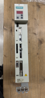

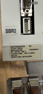

Guten Morgen
Vielleicht kann mir hier einer weiterhelfen?
In unserer Maschine sind einige Siemens
MASTERDRIVES• МС verbaut Habe noch gebrauchte Geräte gefunden und gekauft.
Jetzt will ich die verbaute mit meinem Laptop verbinden, um die Parameter auf die neuen Geräte zu spielen. Habe mir ein RS 232 kabel auf USB gekauft und den Drive Monitor auf dem Laptop installiert, das Problem ist der Drive. Monitor findet die Geräte nicht.
Was muss ich tun?
Vielen Dank im Voraus für Hilfe
Grüße, Christian

Muss ich das Kabel an die Profi ausstellen anstecken oder an die x103.
Tut mir leid für meine Unwissenheit😅🤦‍♂️
Ich habe noch zwei Bilder von dem Gerät hinzugefügt

Kurze Rückmeldung
Habe mit den Kabelhersteller telefoniert. Er versicherte mir, dass es mit diesem Gerät kompatibel ist und er früher auch mit den Geräten zu tun hatte. Kann es vielleicht sein, dass ich einen Parameter ändern muss um Verbindung zu bekommen? Wenn ja weiß vielleicht jemand welcher das ist?
Vielen lieben Dank
Ach nöö , kann keiner mehr ein Hanbuch lesen ??
Schnittstelle sollte die X103 sein und der Parameter P700, P701 und P702 muß angepasst werden.
Und mit "DriveMonitor" auslesen, wobei ich immer noch der Meinung bin das Dein Adapter/Kabel die falsche Steckerbelegung hat.
So wie es scheint ist es Standart RS232 . Die Belegung de FU hatte ich ja schon geschickt.
Gruß Geralf
