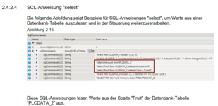

Es wäre doch so schön, wenn man SQL Statements wie "Select Name from Customers Where Key = 4711" eine String-Variable schreiben könnte
Das geht mit der Siemens Bibliothek
und das Ergebnis würde in einen DB geschrieben
Ist natürlich auch mit dabei
Oh, danke. Das haben wir wohl beim Ausprobieren ;) übersehen...

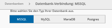

Das meine ich mit "nicht einfach": Es ist nicht umsonst eine 66-Seitige Anleitung, in der Siemens nur erklärt, wie man eine MS-SQL Datenbank mit einer S7 nutzt... und wenn dann der Kunde fordert, dass bei Verbindungsunterbrechung zur SPS (z.B. Netzwerkkabel unterbrochen) ein Alarm per SMS/Email etc versendet werden soll, dann kann man wieder lesen, tun, machen ....
Und dann sagt der Kunde: Nee, doch lieber eine MySQL Datenbank und man kann von vorne anfangen, oder eben einfach umschalten:
Das ist für mich und unser DataSuite Team "einfach".
