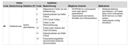

Moin,
Nach einem Umbau von MDS60 auf MDX61B tritt der Fehler 45 Systeminitialisierung / Fehler in der Stromerfassung auf?
Was besagt der Fehler?
Der "neue" Umrichter lag mit Sicherheit schon 5 bis 8 Jahre im Karton. War aber noch nie eingebaut.
Ich selbst bin nicht vor Ort und kann keine weiteren Angaben zurzeit machen.
Angeblich wurde eine komplette Neuinbetriebnahme durchgeführt da die alten Daten von den Umrichter in den neuen übertragen wurden.
Kollege hat einen neuen Umrichter auftreiben können und gerade eingebaut und mit dem funktioniert es. Wir gehen davon aus, dass der Umrichter einfach zu lange rumgelegen hat.
Die Abfüllung läuft wieder vollständig und der Kunde ist zufrieden.
Wir werden den Umrichter einschicken und mal abwarten was die Reparaturabteilung uns als Fehler angibt.
