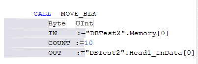

      CALL  MOVE_BLK
         value_type:=Byte
         count_type:=UInt
         IN    :="DBTest2".Memory[0]
         COUNT :=10
         OUT   :="DBTest2".Head1_InData[0]
Wie schaut es mit dieser Anweisung aus?
Vllt wäre MOVE_BLK_VARIANT eine Alternative. Schau in der Hilfe nach, wie was eingestellt werden muss.

Super!!
Ich hatte es mit MOVE_BLK auch schon probiert, aber da hat es nicht funktioniert...
Grund: Mir war nicht bewusst, dass man die beiden Auswahlkästchen auch eintragen muss :rolleyes: Peinlich
Aber so funktioniert es, auch mit optimierten Zugriff.
Perfekt
Vielen Dank!!
