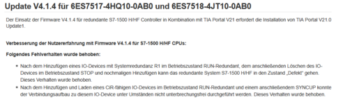

TIA Neue 1500ér Firmware V4.1.4 verfügbar

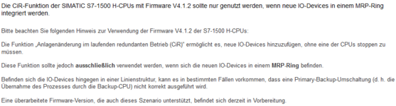

ja, am Ende wie (schon) immer, es gibt so viele Ausnahmen für CiR bzw. H-CiR, dass sich auf der Baustelle eh niemend traut, HW-Konfig-Änderungen im laufenden Betrieb ohne CPU-Stop zu machen/probieren.
Grundsätzlich baun wir die hochverfügbaren Anlagen so, dass die wichtigsten Komponenten auch bei CPU-Stop für eine gewisse Zeit weiterlaufen und nen kurzzeitiger CPU-Stop aus definierten Anlagenzuständen möglich ist.
Am Ende wie immer ne Kostenfrage und viel Planung im Vorfeld um alle Eventualitäten zu berücksichtigen. Spätestens nach 20 JAhren haben dann aber so viele Leute dran rumgebastelt, dass man dem leider aber nicht mehr vertrauen kann...

Habe seit gestern eine meiner H-Systeme stabil am laufen
Ich habe gestern den Firmware auf die V4.1 hochgerüstet.
Die heutige erste Versuchen mit CIR waren erfolgreich.

1518HF-4-PN CIR und R1 Redundancy
Ich habe das CIR / H Verhalten heute weitergeprüft bezüglich das Safety System.
Es ist möglich das Safety zu ändern und ohne stop zu laden. Auswahl "Baugruppe laden"
Die Primary wird gestoppt und geladen. Du mus ihm selber in RUN bringen mit die Betriebsartenschalter. (Geht nicht im Online Aufgabe).
Aber jetzt kommt es, trozt redundanz Abgleich und Betrieb bleibt ein Online Ofline Unterschied bestehen. Ich gehe davon aus das das aus der Backup CPU kommt.
Das bedeutet das du trozdem das ganze H-System stoppen must.
Möglich ist das genau ein V4.1 Firmwareverhalten
Ich probiere es mit die V4.2 dann mal wieder aus
