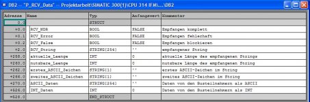

vielleicht ja so :
... versuch das mal ...
LL
vielleicht ja so :
[COLOR=#ff0000]// die ersten beiden Zeichen vergleichen
L "P_RCV_Data".RCV_String[1]
L "P_RCV_Data".RCV_String[2]
<>I
L s5t#2s[/COLOR]
[COLOR=#ff0000] SE T 100[/COLOR]
[COLOR=#ff0000] U T 100[/COLOR]
[COLOR=#ff0000] SPB INC[/COLOR]
// Alphabet durchzählen
[COLOR=red]INC:[/COLOR] L "P_SEND_Data".SND_ASCII[1]
L 1 // lade nächstes Zeichen
+I
T "P_SEND_Data".SND_ASCII[1]
L 98
>I // Alphabet-Ende erreicht...
SPBN ende
L 97 // ... wieder bei 'a' anfangen
ende: NOP 0
LL
