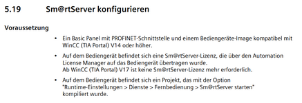

Wo hast du das denn gelesen? Sm@rtServer/Client funktioniert auf den Basic-Panels der 2. Generation.
Bediengeräte Basic Panels 2nd Generation

Sm@rtServer mit einem PC als Sm@rtClient funktioniert problemlos auf dem KTP700 Basic, was meiner Erkenntnis nach nicht geht ist auf einem zweiten (3./4./5./6.) KTP700 Basic einen Sm@rtClient laufen zu lassen der der auf den Sm@rtServer des ersten KTP700Basic zugreift.
Oder irre ich im Quadrat? :D (wäre schön :))
Ich war davon ausgegangen. Aber Sm@rt-Client scheinen die Basic-Panels tatsächlich nicht zu können.

Können die Basic Panels denn Sm@rtClient? Beitrag #6 sagt, dass die das nicht können.
Oh – sind Sm@rtClient und Sm@rtServer nicht für beide Richtungen?
Wegen den ständigen Einschränkungen verwende ich inzwischen überhaupt keine Basic-Panels mehr.
Mal schauen, ob das mit Unified wirklich besser wird.
Das Gerät, was ferngesteuert/angezeigt werden soll, muss den Sm@rtServer (VNC-Server) aktivieren. Alle Geräte, die andere Geräte fernsteuern wollen, müssen dafür den Sm@rtClient (oder einen VNC-Viewer) benutzen.
Zumindest bis TIA V16 gibt es für KTP700 Basic kein Control "Sm@rtClient-Anzeige" - Basic Panels können also nicht andere Panels anzeigen und steuern.
