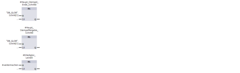

Bild 1: Die move_Absolute Instance checkt, ob es erforderlich ist, dass der Slider zurück auf Null fährt (Stempel erfolgt + es handelt sich um letzter Schritt). Damit setzt der zweite Block alle Werte der Achse wieder Null
Stempel_Instance_Neben_Schritt setzt eine Anfangsmarkierung für den Fall, dass es sich um einen ersten Schritt handelt. Dies ist der Fall, wenn der Slider auf seine Nullposition zurückgekehrt ist.
Bild 2: Das ist der Hauptstempel, welcher erst nach der Motorbewegung einsetzt.
Darunter ist die Schlussinstanz. Diese führt nach Beedingung in den nächsten Schritt. Ein Schritt ist immer eine Kombination aus Achse dreht eine bestimmte Strecke und tätigt die erforderlichen Stempelbewegungen
Darunter ist eine Instanz, welche im Fall eines Mittelschrittes der SPS sagt, dass sie nciht auf den Nebenstempel warten braucht und ihr entsprechend das Signal setzt
Bild3: Motoransteuerung. Mit dem N Trig bin ich mir unsicher. Evtl ist da was anderes besser geeignet
darunter ist die Abfolge für das berechnen der neuen Positionen.
Bild 4: Rücksetzen der statischen Variablen für weitere Durchläufe.
Ich hoffe das hilft zum Verständnis? Ich bin absoluter Anfänger und verzweifele an dem Code. Dankbar für jede Hilfe!!

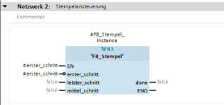

hm... also was ich noch nicht ganz verstehe: Du rufst 2x den FB_Stempel auf. Einmal nur mit erster_schritt und dann noch mal mit den anderen beiden... was passiert denn in dem FB?

Wenn ein FB mehrfach aufgerufen wird, hat jeder FB einen eigenen Instanz-DB? Sonst kann es auch nicht funktionieren.
Guten Morgen!
Wenn es sich um einen ersten Schritt handelt, so muss ich die Nebenstempelinstanz aufrufen. Ein erster Schritt ist derjenige, welcher nach einem Homingprozess kommt und quasi die Anfangsmarkierung darstellt. Hat kein Homingprozess stattgefunden, so ist dieser nicht nötig und es wird lediglich der Hauptstempel aufgerufen. Dieser kann ein mittelschritt sein, sofern danach noch ein weiterer Punkt hinzupasst auf die maximale Sliderlänge. ist dies nicht der Fall, so ist es ein letzter Schritt und der Homingprozess wird initieert. (Worauf dann wieder ein erster Schritt folgen muss um die Anfanfsmarkierung zu haben..)
Aktuell startet er die Achse auch neu. Er geht von Schritt 4 in Schritt 0 zurück und dreht die Achse, stempelt und geht, so wie er soll, in Schritt 1. Dann dreht er wieder die Achse und mit der Motorinstanz. Jedoch gibt die Motorinstanz kein Done aus, sodass die Kette nicht weiter geht.. Das ist das problem!
Hier ein Bild, wo er hängen bleibt:
Also liegt ja das Problem "in" Deinem FB1.
Das ist ja sicherlich Dein eigener Baustein.
Kannst Du darin nicht sehen, warum das Done nicht kommt?
Ansonsten müßtest Du uns den hier posten, damit wir helfen können.
ahhh ich revidiere! Das Problem liegt darin, dass die Stempelinstanz 1 noch vom ersten Durchgang iwie auf durchgang stellt und ich probiere da jetzt mal einen Trigger einzubauen, sodass diese zurückgesetzt wird...
Danke an JSEngineering! Du hast mir geholfen Licht ins dunkle zu bringen!!
