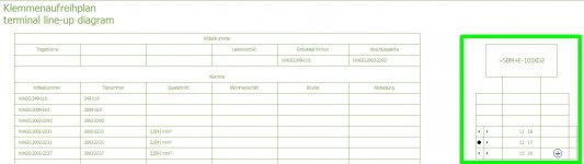

Sehr geehrte Forum Mitglieder,
ich arbeite mit ePlan P8 und stehe im Moment vor einem Problem.
Ich muss versuchen in meinem kleinen Schaltschrank ca. 1200x1000x800mm eine Platzreserve auf Kosten der Klemmen zu schaffen.
Die Klemmen nehmen bei mir zur Zeit ca. 50% der Montageplate ein.
Nun überlege ich mir für die Außenleiter (L1, L2, L3), N und PE eine Mehrschock-Klemme zu nehmen, wo ich dann letzendlich nur einen Klemmenblock habe.
Das Problem ist, dass ich der Mehrstock-Klemme nur ein BMK geben kann. (Ist ja auch richtig, denn es ist je nur ein Artikel.)
Aber die Etagen will ich schon benennen: L1, L2, L3, N und PE
Frage: Wie macht Ihr das?
Die Etage bei der Klemme eintragen und auf dem Plan mit anzeigen lassen (und L1, L2 .. ist IMHO keine Etage sondern die Beschreibung):
attachment.php
Und im Klemmenplan ein Formular auswählen, das die Etage mit anzeigt:
attachment.php
PS:
Jede Klemmstelle bekommt ihre eigene Nummer, auch wenn sie sich in der gleichen Klemme befinden.
Nur die erste Etage (bzw. das erste Vorkommen der Klemme) ist die Hauptklemme und bekommt den Artikel.
PPS:
Und der Klemmenaufreihplan gibt dann die Positionierung wieder:
attachment.php
