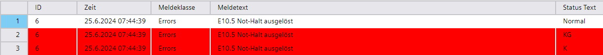

ich habe gerade bemerkt, dass die Zeitstempel des Meldearchivs nicht richtig sind, bzw. sich immer auf den Zeitstempel der kommenden Meldung beziehen.
Hier ein Beispiel. Die Meldung wurde ausgelöst. ein paar Sekunden später ist sie gegangen und wieder ein paar Sekunden später quittiert. Der Zeitstempel bezieht sich aber bei allen 3 Einträgen auf den Zeitpunkt der kommenden Meldung.
Hab ich da was falsch projektiert?
Nutze V19 mit Update 1
Das sind Bitmeldungen. Der Kunde wollte den Eingang in der Meldung haben, damit der Elektriker es leichter hat im Stromlaufplan das Problem zu finden :)
Habs aber grad schon gefunden...
Ziemlich versteckt unter Verschiedenes --> Meldeanzeige --> Spalten --> Spalte 1 --> Meldeblock
Hier war "Zeit des Auftretens" ausgewählt. Das habe ich auf "Änderungszeit" umgestellt, nun wirds wie gewünscht angezeigt.
