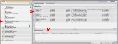

ich habe nun testweise kleinere Projekte von Bitmeldungen auf ProDiag Meldungen umgestellt. Funktioniert auch wie gewünscht.
Aber eine Frage dazu: Am HMI steht Meldung 62 an. Wie finde ich nun am schnellsten die Stelle wo die Meldung erzeugt wird im SPS-Programm?
Ich habe einige ProDiag FBs und leider ist, die Pro-Diag ID nicht gleich der Meldenummer.
support.industry.siemens.com
Öffne ich den Ordner "PLC-Überwachungen & - Meldungen" dann muss ich in der Registerkarte "Programmmeldungen" jede einzelne Meldung anwählen bis ich dann im Meldeinstanzfenster die richtige ID finde.
Kennt ihr einen einfacherern Weg von der im HMI angezeigten Meldenummer zur richtigen Stelle im SPS-Programm?
