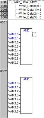

Hi Leute,
ich bin gerade ein wenig verwirrt...:confused:
Ich habe ein Array of Word erstellt ( Write_Data AT %MW0: ARRAY [0..3] OF WORD ; ). Ein Datentyp von WORD ist ja 2 Byte / 16 Bit groß.
Wenn ich bitweise die Bits umschalte, beschreiben die ersten 8 Bits ( %MX0.0 bis %MX0.7) nur den %MW0.
Die nächsten 8 Bits beschreibt die Adresse %MW1.
Dabei dachte ich, dass %MW0 den Bereich %MX0.0 bis %MX1.7 abdecken soll...
Habe ich da einen Denkfehler oder weißt da jemand genaueres darüber?
Wolf
da gibt es irgendwo eine Einstellung ob das Byte- oder Wordorientiert arbeitet. Such danach mal in der Hilfe.
Wenn Wordorientiert gearbeitet wird ist es dann MX0.8- MX0.15

Moin,
bin mir nicht sicher, ob das nicht auf die Steuerung ankommt. Wago macht z.B. alles wortweise.
Aber gut gemeinter Rat: Wenn Du die Merker nicht aus irgendeinem speziellen Grunde benötigst (z.B. um mit einem HMI zu kommunizieren oder zwischen Tasks zu kommunizieren), nutze die Variablendeklariation ohne AT irgendwas...
Einfach
Write_Data : ARRAY [0..3] OF WORD;
und dann kannst Du mit
Write_Data[0].1
auf die Bits zugreifen.
Auf diese Weise hast Du auch kein Risiko, daß Du auf Merker in verschiedenen Teilen oder auf verschiedene Arten zugreifst und Dir was kaputt schreibst.
Jens
Ok, mein Fehler war, dass ich sehr Siemens orientiert gedacht habe.
%MW0 deckt den Bereich %MX0.0 bis MX0.15.
Ich muss aufhören wie in der Siemens Steuerung zu denken...
Wenn ihr vom Streichen der Siemens-Denkweise sprecht, meine Empfehlung: Streicht die Merker gleich komplett.
Bitweise adressierung geht am besten mit nTestVariable.0 für Bit 0 und nTestVariable.31 für Bit 31. Ganz ohne fixe Adressierung.
