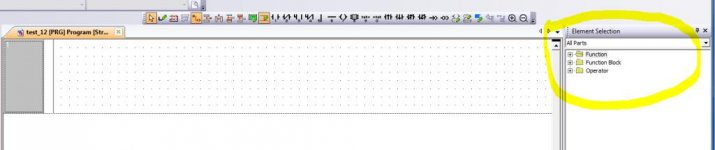

da ich eine Softwareänderung an einem älteren Projekt machen soll, muss ich auch Programmänderungen
an einer FX-3U durchführen.
Das ursprüngliche Projekt wurde mit dem GX IEC Developer 7.04 erstellt.
Da wir auf 64-Bit Systeme umgestiegen sind, habe ich das Projekt über IQ-Works in ein GX Works2 Projekt
konvertiert. Das hat soweit auch ganz gut geklappt, aber nun fehlen mir alle Systembibliotheken.
Sie wurden leider nicht mitkonvertiert. In der Hilfe steht lediglich, wie man Bibliotheken "zu Fuß" einbindet.
Aber das müssen dann schon gewandelte Dateien sein. Außerdem gibt es keine Angabe, an welchem Ort
diese Bibliotheken zu finden sind.
Muss ich jetzt jede Mitsubishi Bibliothek einzeln konvertieren oder gibt es eventuell auch eine elegantere
Lösung, Systembibliotheken direkt in das Projekt einzufügen?
Weiß jemand, über welchen Pfad man die Systembibliotheken findet?
Früher waren sie auf C:\Melsec\GX IEC Developer 7.04\LIBSMMP, aber diesen Datenspeicherort gibt es bei
IQ Works nicht mehr.
Bin dankbar über jede Hilfe.

so habe ich es gemacht und es hat funktioniert.:sm5:
Die Konfiguration ist jetzt als UserBibliothek im Projekt.
Ob ich die Profibusverbindung auch in der Praxis reibungslos herstellen kann,
wird sich dann auf der Baustelle zeigen...
Ich habe aber noch eine Möglichkeit gefunden, Bibliotheken zu importieren.
Sie werden automatisch mitimportiert, wenn man sie vorher im GX Developer per Rechtsklick
einmal geöffnet hat.
Befindet sich die Bibliothek nicht im Projektverzeichnis, wird gefragt, ob sie erzeugt werden
soll. Wenn man sie dann erzeugt und als Pfad das aktuelle Projektverzeichnis angibt, wird die
Bibliothek automatisch mit in GX Works 2 importiert.
Schwierig ist es, falls was an den Bausteinen der Bibliothek verändert wurde.
Dann werden diese Änderungen durch das Neu Erzeugen nicht mit übernommen.
In diesem Fall muss man sich auf die Suche machen, wo die geänderte Bibliothek gespeichert
wurde und sie dann manuell in GX Works2 installieren.
Bei der Profibus Konfiguration geht das aber nicht so, diese muss man unbedingt neu über
den GX Configurator DP erzeugen, u.a. weil darin der exakte Projektpfad hinterlegt wird und
dieser evtl. nicht mit dem des Ursprungsprojekt übereinstimmt.
