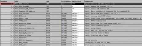

ich setze mich heute erstmalig mit einem Moby System auseinander. Ich habe hier alles auf meinem Tisch aufgebaut
und das Siemens GettingStartet Projekt mit dem FB45 in ein leeres Projekt eingefügt.
Laut der Variablentabelle wird das Moby-Gerät erkannt und meldet "Ready" nur die RFID Karte wird nicht erkannt ( MDS_Present = FALSE )
Ich habe die RF610T. Laut des Siemens Configuration Guide sind alle meine Komponenten kompatibel.
Woran könnte es liegen, dass der FB45 nicht "MDS_present" meldet, obwohl die Karte in der vorgegebenen Position vor dem Lesekopf liegt.
CPU315 PN/DP ( 2EH14 )
Step7 V5.5 mit allen SP/HF
Profibusanschaltung Moby ASM456
SIMATIC RF600 Reader RF630R ETSI
Antenne RF620A
Tags: RF610T / RF620T
Vielleicht hat jemand eine Idee

Hallo und danke für deine Antwort.
-zeigt denn der Reader die Anwesenheit an?
Wie kann man dies erkennen? Das Bit "SLG1.Ready" ist auf TRUE
ANZ_MDS_present im Parameter-DB auf TRUE
Nein, dieses Bit wird ja vom FB45 gesetzt, es ist ständig auf 0 ( Tag liegt vor dem Reader )
-Init-Run durchgeführt?
Ja, im OB100 wird das Bit "SLG1.init_run" gesetzt
-MDS_control im Parameter-DB auf 1?
Ja

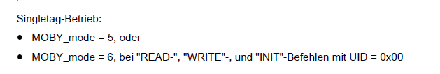

Der Moby-mode sollte m.M.n. 5 sein für RF600-Normaladressierung.
Wenn ich "MOBY_mode" auf 5 stelle, bekomme ich sofort am "SLG1.error_MOBY" die 15 ( fehlerhafte Parametrierung des CM/Readers
Sendeleistung steht auf "2"
"Init_Run" wird im OB100 gesetzt
"ScanningTime" war 0, ich habe jetzt einmal W#16#0A reingeschrieben
Fehler 15 steht immer noch an ( auch nach SPS Neustart mit ScanningTime A )

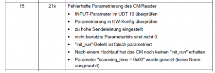

Also:
Laut Handbuch:
Für den Betrieb mit FB45 muss Moby_mode auf 5 stehen
Steht auf 5, error_Moby steht nun auf B#16#15 was bedeutet:
-Input Parameter im UDT 10 prüfen
Geprüft, laut GettingStartet eingegeben, auch mal andere Eingaben probiert, kein Erfolg.
-Parametrierung in HW-Config prüfen

-zu hohe Sendeleistung eingestellt
Distance_limiting steht auf B#16#1 = Sendeleistung 19/80 dBm / mW
-nicht benutzte Parameterbits sind nicht 0
alle Parameterbits im DB45 sind auf FALSE
-Init_run Befehl ist falsch parametriert
-nach dem Hochlauf hat das CM noch kein Init_run erhalten
Init_Run wird wie im Beispiel vorgegenem im OB100 gesetzt
-Parameter "Scanning_Time = 0" wurde gesetzt ( keine Norm gewählt )
Scanning_Time steht auf B#16#2 = "ETSI neu: EU, ETFA, Türkei"
