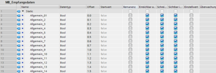

ich bräuchte mal kurz schnelle Hilfe. Ich habe Probleme mit einer Modbuskommunikation mit einer Brandmeldeanlage.
Ich fungiere als Client und nutze eine S7 1500 hierfür. (TIA V18)
Auf der Server Seite kann ich sehen das Anfragen geschickt werden.
Ich bekomme immer die Fehlermeldung 8383. Die Unit ID im Instanz DB habe ich auch schon auf 1 gesetzt (ID meines Servers)
Ich selbst bin die ID 2
Hier ein paar Bilder meiner Konfiguration. Vllt erkennt ja jemand meinen Fehler.
Vielen Dank.

Der Fehler besagt, das die Datenmenge nicht überein stimmt. Sicher das die Brandmeldeanlage 1214 Wörter bereit stellt?
Sorry das ich mich erst so spät melde. Danke für die ganzen Informationen.
Ich habe den Fehler gefunden, da wir Eingangsbits einlesen müssen muss der wert bei MB_Data_Adr nicht 1 sein, sondern 10001.
