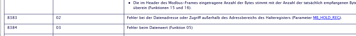

An der Stelle schreibe ich an die Bausteine gerne mal einen simplen Move des Status an ein Merkerwort und stoppe dann den Master, um festzustellen das nicht doch ein ganz kurzer Fehler zum Abbruch geführt hat. Daran schon gedacht bzw. siehst Du zyklisch ob ein Fehler aufgetreten ist (z.B. SR)?
Nicht das ein anderer Fehler auftritt den Du gerade nicht siehst, der Baustein trennt die Verbindung, Fehler ist weg (wird automatisch zurückgesetzt) und der Aufbau erscheint erneut.
Die Zeit zwischen 7006 und 7002 wäre sonst noch interessant, sprich wie lange bleibt er auf 7006. Reicht das für einen Timeout den Du nur nicht siehst?
Guten Morgen...
Das habe ich jetzt mal gemacht und du hattest recht. Der Status ist 8383..
Aber das verstehe ich nicht.. Ich habe doch daran nichts geändert...
Deine Änderungen hast du gemacht, weil du weitere Werte für ein Scada bereitstellen wolltest?
Könnte es sein, dass die Scada (oder ein anderer Client) jetzt die neu eingerichteten Werte auslesen will, und dabei eine falsche Registernummer oder Coil/Bitnummer verwendet?
Hast du bei den Änderungen den "DB Modbus Register"-DB erweitert und dann auch in die CPU geladen?
Das war wohl das Problem.. Es wurde von unseren IT's nochmal neu eingerichtet und seit ca. 30 min läuft es wieder..
