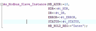

habe eine S7-1211 mit TiA V19 Programmiert und die CB-1241(RS485) verbaut. Aufgabe ist das die S7-1211 als Server fungiert und eine Phönix als Master auf die Datenzugreift. Dies funktioniert alles aber wie kann ich es machen das der Master nur einen definierten Bereich schreiben kann und nicht jeden Beliebigen Holdingregister, oder funktioniert das nicht zum einstellen. Habe schon mit den Data_Area_Array probiert ist aber auch nichts da ja nicht zwischen Funktion 3 und Funkiton 16 unterschieden wird?
Somit kann die Phönix nur alle Holdingregister lesen und schreiben aber ich kann nicht sagen ab hier nur lesen und ab hier nur schreiben?
Verwendeter Funktionsbaustein ist Modbus_Slave V6.0.
Danke für eure Infos.

Ich muss das ganze Holdingregister lesen oder schreiben sonst geht nichts, bekomme eine Errormeldung auf Siemens 16#8383 und in dem Tool abweisung? Er kann nicht einfach wie gewohnt ab 40035 schreiben und das z.B.: 11 Register oder ab 40001 34 Register lesen sondern ich muss alle 45 lesen?

Eigentlich sollte es egal sein, ob der Partner (Master, Client) nur 1 oder 3 oder 20 Register liest oder schreibt. Ab bestimmten Versionen des Modbus_Slave kann man den Bereich der zulässigen Register beschränken. Wenn der Fehlerstatus 16#8383 kommt, dann müsste der Partner Daten von einer unzulässigen Adresse angefordert haben. Hast du die Kommunikationsanfragen des Partners mitge-sniffert? Oder mal mit einem Modbus-Testtool die gewünschten Anfragen an deinen Modbus_Slave erzeugt/getestet?

ich verwende die Modbus_Slave V6.0 direkt in TiA eingefügt. Wie schon oben geschrieben funktioniert dies mit einem Modbus-Testtool auch nicht muss immer alle Register lesen oder schreiben sonst kommt der Fehlerstatus 16#8383... dies verstehe ich einfach nicht. denn mit der funktion von Modbus TCP geht es das ich einzelne Halteregister lesen oder schreiben kann...

  1. FB [Modbus_Slave V6.0] unter MB_Hold_Reg einen DB eingefügt wo Sende / Empfangsdaten abgelegt sind (nicht optimiert etc.). Aber die Phönix SPS (gegenstelle kein Programmeinfluss von mir) und auch Ich mittels Modbus_Testtool am PC (USB_RTU adapter) immer den ganzen Bereich lesen bzw. schreiben muss damit ich etwas gesehen oder überschreiben konnte. In dem DB der was an dem IN/OUT MB_Hold_REG angeschlossen war. Somit musste die Phönix auch wenn Sie schreiben wollte die ganzen 45_Register zu mir senden und auch alle 45 lesen. 1743076512686.png
  2. Wie schon beschrieben versuchte ich das mit dem Data_Area_Array[1..8] wie in der Hilfe auch angedeutet aber hatte keinen Erfolg Fehler evtl. falsch interpretiert
  3. Versuchte es nochmals mit zwei einzelne DB's einer mit Schreibe- der andere mit Lesebereich und fiel auch auf die Nase Fehler 16#8389,... nach langem suchen im www kam ich auf eine (Siemens)Chinesische Seite wo es gut erklärt war. Wenn man mehre DB's übergeben will muss der start immer weitergehen,... also wenn DB 9(Send-bereich_Slave) 34 length hat muss beim zweiten DB 10(REceive-Bereich-Slave) bei start 34 stehen1743077372020.png1743077514556.png
  4. So dann hat es funktioniert und mittels einem DB geht es jetzt auch, dass er auf einzelne Holding zugreifen kann
Wenn nämlich am IN/OUT aufgelegt geht es nicht keine Ahnung warum... evtl. hilft dies jemanden der auch so ein Thema hat.
