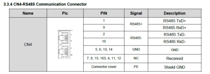

1 und 9 sowie 2 und 10 dürften intern miteinander verbunden sein. Sind ja zwei getrennte RJ Ports (ich habe das öfter bei Geräten wo dann einfach mit Ethernetkabeln weitergepatcht wird)

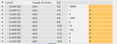

das stimmt vermutlich schon. Ich denke da ist ist am ModComLoad noch nicht alles nach der Handbuchdefinition belegt bzw im entsprechenden Instanzbaustein eingetragen.
@MoritzNawrot überprüfe die Parameter des ModComLoad nochmal ob die mit dem Handbuch übereinstimmen. Zeig uns die Parameter mal in der Beobachtungstabelle online.
dasselbe mit dem Master auch in der Beobachtungstabelle online.
PS: Und natürlich die Parameter der Seriellen Schnittstelle die du eingestellt hast (standard scheint ja 38400.8.n.1 zu sein)
Das sollte ja heißen, dass mein Anschluss korrekt ist, oder?

Der Baustein Modbud_Com_load wird jetzt offenbar korrekt initialisiert.
Idealerweise fragst bzw. schreibst Du jetzt als nächstes mit dem Master nur ein einzelnes Register (also ein Word oder ein Bit) ab, bis da die Kommunikation steht.
Dies dehalb, weil auch die Adressierung nicht immer eindeutig ist (offset 0 oder 1) und Wörter gedreht sein können (Big- und Little-Endian).
An dieser Stelle steht weiterhin die 7000, ist das egal?
