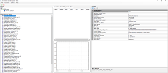

Ich habe jetzt folgendes gemacht. Habe die Objekte BI, BO, AI und AO selber erstellet und der GLT Seite die exportierte Edge Datei zur Verfügung gestellt.
Dann habe ich das PN/BACnet LINK und eine andere Steuerung konfiguriert. In der Main OB steht nichts weiter.
Habe dann den YetAnotherBacnetExplorer runter geladen und den PC im gleichen subnetz nach BACnet Objekte zu suchen und siehe da, er findet Schonmal.

Ich habe den YetAnotherBACnetExplorer installiert und die EDE Datei die ich erstellt habe aufs PN/BACnet LINK importiert und aufgespielt.
Siehe da, der YABE findet das BACnet.
Ich kann sogar die über YABE die outputs schreiben.

Also sehe ich das richtig, dass das so funktionieren würde? Gerade bei den Wert über zwei Register bin ich mir nicht sicher...
Bzgl. Modbus habe ich es mit der Testversion von "Modbus Slave" getestet, allerdings kann man beim Holdingregister nur die Funktion 0x03 wählen und nur lesen statt schreiben (0x06).

Schaut recht gut aus. Bei den Werten über 2 Register sind das real Zahlen oder dint Zahlen?
Das mit den set Mode und sate state das sind keine analog Typen sondern Binary value. Kann sein das du das steuerwors in verschiedene Binary Output aufteilen musst.
Aber das musst du nut aufpassen das bei 2 Register immer beide gelesen und aktuell sind sonst hat man ab und zu falsche Werte drin stehen.
Ansonsten glaub ich wenn du den modbus auf der Baustelle hinbekommst. Sind es nur noch Kleinigkeiten.
Das mit den zyklischen Daten reicht für das bhkw vollkommen. Wann fängt die Inbetriebnahme an?
