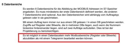

Hallo Zusammen,

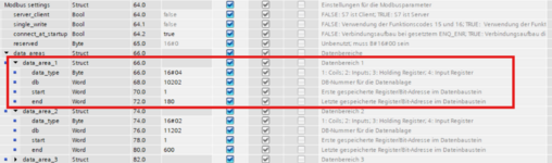

Ich lese per Modbus TCP Daten von einer Fremdsteuerung aus und verarbeite diese auf meiner SPS(319-3 PN/DP), das funktioniert auch alles soweit. Ich lese vier Datenbereich aus und schreibe diese z.Z. in einzelne DB. Ich würde die vier Datenbereich gerne in einen DB schreiben, leider kann ich in der Siemens Anleitung diesbezüglich keine genauen Information finden. Es steht nur das es möglich ist aber nicht wie
Der DB sollte dann wenn möglich aus vier Structs bestehen, dort sind dann die vier Datenbereiche abgelegt.
Schonmal danke im Voraus
LG Tim
