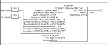

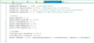

ich habe eine Wago Anfängerfrage an Codesys experten. Ich bin dabei einen V2.3 in eCockpit zu migrieren und muss einige Bibliotheken auszutauschen. Es geht um den Modbus-TCP, auszulesen sind mit einer 750-8212-Master die real-Werte %MD1 bis %MD10, gelesen aus wird aus einem 750-832-Client. Den Bibliothek FbmbMasterTCP habe ich wie in Bibliotheks-Beschreibung beschrieben eingefügt, deklariert und zum laufen gebracht. Die Word-Werte kann ich sehen aber in realwerte zu wandeln habe ich nicht hinbekommen. Wie kann ich den Bibliothek anpassen?

"TwoWord_To_MBfloat" ist sicherlich eine selbst geschriebene Funktion.
Diese würde ich durch eine "Union" ersetzen.
