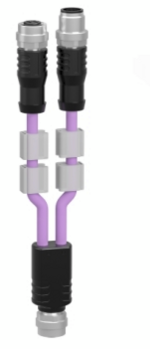

Ich denke du wirst mit einem durchgebrückten 4pol Y-Kabel am besten fahren, wenn du zwingend durchschleifen musst.
https://www.turck.de/de/product/6930572
Das wäre das Nächste was aus meiner Felderfahrung an deine Photoshop-Magic rankommen würde.
Diese Konstrukte sind aber aufgrund dem T-Stück + 2x Stecker recht groß/unhandlich und sind immer im Weg.
