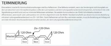

Hier ein Bild mit Erläuterung von Janitza
Die Busleitung + und - trägt dasselbe Signal einmal in + und einmal in -.
Am Ende der Leitung können sich diese beiden gegensätzlichen Signale (=Energien) gegenseitig auslöschen, das passiert über den Widerstand, dort wird deren Energie "verbrannt" und somit das Signal am Ende der Leitung ausgelöscht (=terminiert).
Wenn Du die Leitungen offen läßt, dann kann das Signal wieder zurück wandern. Stell es Dir vor wie ein Rohr in das Du hineinrufst. Die Abschlußwiderstände sind quasi eine Dämmung die den Schall an beiden Enden aufnehmen, ohne diese kommt es zu einem "Echo" auf der Signalleitung, d.h. dann hast Du ein Rauschen auf der Leitung, das Deine Signale verstümmelt und dann kommt es zu Sende/Empfangsfehlern.
