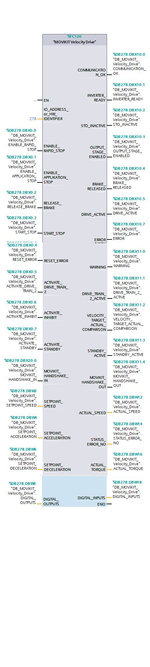

Das Bild zeigt Dir die benutzte Prozessdatenaus-eingänge vom Software Modul Movikit velocity drive .
Ist das Output Stage Enabled wichtig bei dem Betrieb .

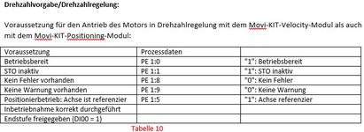

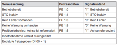

Folgende Signale müssen am Statuswort ankommen, damit du den Motor drehen lassen kannst:
(Seite 38 im Handbuch)
Das Referenziert Bit ist egal, da du eh nicht positionieren willst.
An der Tabelle kannst du sehen, dass Betriebsbereit & STO Inaktiv ebenfalls ein TRUE Signal braucht.
Warum du diese Signale nicht bekommst, kann mehrere Grunde haben.
Der MOVITRAC advanced muss man entsprechend der Funktionen bei der Bestellung konfigurieren.
Daher wäre es super, wenn du mal das Typenschild genau abschreibst oder ein Bild davon machst.

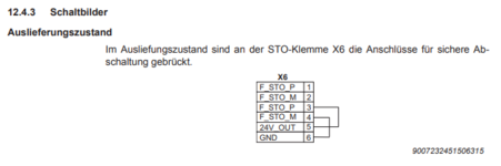

Was du aber mal gucken kannst, schau ob an der Klemme X6 was angeschlossen ist.
Normalerweise wird der Umrichter mit einer verdrahteten Kontaktbrücke geliefert.
Kann aber auch sein, das der eine interne Sicherheitskarte verbaut hat.
Wie gesagt, ist abhängig, wie dein MOVITRAC bestellt worden ist.

Ja prima
Wenn F_STO_P mit DC 24 V und der F_STO_M mit GND beschaltet sind, ist der STO deaktiviert
unter dieser Bedingung kann ein Signal vom Software Modul MoviKit Velocity Drive zu SPS geliefert werden .
Vielen Dank jetzt habe ich gut nachvollziehen, dass man kein Signal vom SPS Brauchtum die inaktive STO zu kriegen.
Es gibt natürlich dazu verschiedene Sicherheitskarten aber STO als Sicherheitsfunktion ist bei meinem Projekt ausreichend.
ich habe die richtige Verschaltung Vorort gesehen.
