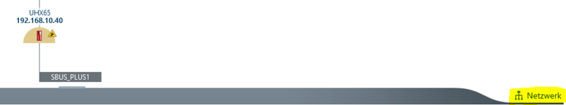

Ich habe aktuell das Problem, dass über die Feldbus-Schntitstelle Profinet zwar ohne Probleme die Kommunikation mit der SPS funktioniert, aber wenn ich über diese Schnittstelle mit Movisuite auf den Controller bzw. die Umrichter draufgehe ca. alle 2 Sekunden einen kurzen Verbindungsabbruch habe. Wenn ich die Engineering-Schnittstelle nutze dann habe ich keine Probleme. Ist das generell so bei dem Controller oder ist das eher ein Problem mit Timeouts und Priorisierungen?
Schlussendlich wird es aber nur ein Maschinennetz in der Anlage geben auf welches dann auch über einen VPN Router zugegriffen wird. Für die Konfiguration bzw. Fehleranalyse der Umrichter dann die Engineering-Schnittstelle zu nutzen welche in einem anderen Adressbereich sein müsste (?) wird dann sowieso nicht gehen. Daher möchte ich gerne nur die Feldbus-Schnittstelle verwenden.
Oder dürfen die Adressen des Feldbusses und der Engineering-Schnittstelle im gleichen Netz sein? Falls ja, wie stellt man dann in Movisuite explizit ein über welche IP auf den Controller zugegriffen wird? Es wird dann leider immer nur die des Feldbusses über Scan gefunden und verwendet.
