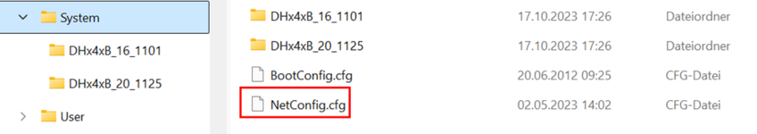

Einzustellen auf der SD-Karte!!
Die Einträge auf der SD-Karte sollten in etwa so aussehen:
In der NetConfig.cfg kannst du sehen welche IP die Engineering Schnittstelle tatsächlich hat. Diese solltest du auch erreichen können, wenn die Netzwerkeinstellungen deiner entsprechend Kiste passen.

Muss wohl so sein, denn das neue Mastermodul (Auslieferungszustand) mit der alten Speicherkarte funktionierte dann gleich wieder.
Ich kann leider nicht mehr nachschauen, denn ich ziehe die Speicherkarte nicht aus einer laufenden Anlage.
