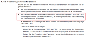

Frage, kann ich diesen Motor mit dieser Bremsansteuerung direkt an einen Movifit SC anschließen?
Da die Motorabgänge über Halbleiter gesteuert werden, vermute ich einmal dass dies nicht zulässig ist.
Aus dem Handbuch:
Ich würde einmal bei Siemens direkt nachfragen. Evtl. könnt ihr mit diesem Motor den internen Bremsgleichrichter von SEW nutzen welcher im Movifit verbaut ist.
Das würde ich nicht machen. Denn der Umrichter gibt eine getaktete Spannung raus.
Steuer die Bremse über ein zusätzliches Schütz an. Das Schütz kannst du mit dem Ausgang DB00 vom Movifit ansteuern. Genaue Informationen dazu findest du im Handbuch. Einfach nach DB00 suchen. Das Handbuch bekommst du bei SEW als PDF im Downloadbereich. Suche einfach nach der Nummer 16928407.
