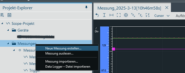

Kann mir jemand das Scope im MoviSuiteMonster (V2.6) erklären?
Wie ändere ich das Template? (Kann keine Messung auswählen; Fehler: Keine Messung ausgewählt …)
Wie kann ich eine Messungsparametrierung mehrfach unter anderen Namen speichern? (Selbe Messung öfters gestartet, aber unterschiedliche Beschriftungen der jeweiligen Aufzeichnung erwünscht)
Im Moment muss ich immer eine ganz neue Messung starten, durch die superlangsame Oberfläche die Parameter ändern und neu starten. (Name ändern geht auch nachher.)
Benutzten das Leute? Ich bin da nicht mit Kompatibel...
Danke!

Wenn du ein eingestelltes Scope einfach nochmal starten möchtest, ohne das du die vorherige Aufzeichnung überschreibst, mache ich das immer so:
Dadurch wird eine neue Registerkarte aufgemacht.
Das Tool öffnet automatisch das Einstellfenster des Scopes, aber die Kanäle, Trigger und Co bleiben gleich.
Nutze ich für das optimieren des Reglers (Vorher - Nachher Vergleich)
Ansonsten kann ich dir die Vorlagen extrem empfehlen.
Das spart mir sehr viel Zeit, weil ich für alles bereits ein passendes Template habe.
Das rufe ich mir dann auf und alles ist fertig eingestellt.
Wenn du aber nur z.B. die reinen Kanäle ändern möchtest, dann klick einfach auf das Symbol hier:
Damit kommst du zurück in die Scope Einstellungen..
Ich hoffe das hilft dir schon einmal.
