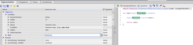

Du könntest im Aufgebaut-Ereignis deines Startbildes eine Subscription auf @Username erstellen & damit die SPS-Variable aktualisieren.
Irgendwo in UI gab's auch eine Scriptfunktion um den Namen der Station, auf dem der Client läuft, auszulesen (siehe F1).
Damit könntest du beispielsweise gleich mitteilen auf welchem Client sich angemeldet wurde.

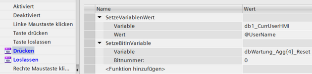

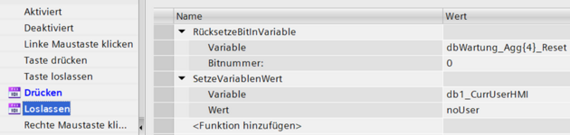

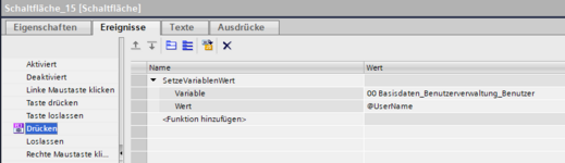

Hallo. Ja, am HMI und am Browser können unterschiedliche Benutzer angemeldet sein.
Per Button und Ereignis "SetzeVariablenWert" @Username in "DBxy".var_username, wird der @Username der jeweiligen Bedienoberfläche übergeben, auf der der Button betätigt wurde. Durch die Betätigung am HMI, wird der angemeldete Benutzer des HMI in den DB geschrieben und wenn ich am Webbrowser den Button betätige, wird der am Browser angemeldete Benutzer in den DB geschrieben.
Ist für die gewünschte Funktionalität in unserem Fall für die Weiterschaltung von Chargen so völlig ausreichend. vielen Dank für die Hilfe
