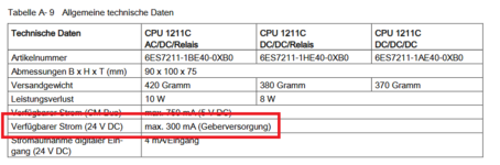

Jetzt wollte / habe ich im Projekt einen Schieberegler zum Einstellen der Helligkeit eingefügt. HMI interne Variable angelegt und diese an die Funktion SetzeHelligkeit angebunden. Hat leider nicht funktioniert, die Helligkeit des Bildschirms hat sich nicht geändert.
Dann habe ich versucht die Helligkeit über die Einstellmöglichkeiten der SystemProporties zu ändern. Da trat der Effekt auf, sobald ich den Schieberegler ins Plus oder Minus schob änderte sich zwar die Helligkeit aber das MTP machte einen Neustart.
Dann habe ich versucht 100% Helligkeit einzustellen und seitdem macht das Panel nur noch Neustarts. Es startet und wenn die Runtime gestartet werden soll, dann flackert der Bildschirm einige Sekunden und dann kommt wieder der Neustart. Keine Chance in der Zwischenzeit etwas zu drücken.
Kennt jemand diesen Effekt und weiß wie ich das Panel irgendwie in einen stabilen Zustand zwingen kann?
Mein Netzteil ist auf 28V eingestellt und der Strom geht maximal auf 0,7A. Kurzzeitig auf 1,02A wenn der Neustart beginnt.

Hat sich herausgestellt, dass die CPU schuld war.
Ich habe die 24V an der CPU abgenommen und hatte damit nie Probleme. Bei dem MTP und Änderung der Helligkeit von 50% auf 55% fingen die Probleme an, wobei die CPU selbst keinen Fehler gemeldet hat.
Jetzt ist alles parallel angeschlossen und es geht. Habe mal das Handbuch der 1225C überflogen, finde da aber keine Angabe auf welchen Wert der Strom auf dem Ausgang begrenzt ist.
Dann hast du bis jetzt Glück gehabt. Du solltest das rückwirkend zurück rüsten bei deinen Anlagen ( außer du verwendest es halt als Geberversorgung mit < 300mA ). Ansonsten kann es da zu Problemen kommen.
Dann hast du bis jetzt Glück gehabt. Du solltest das rückwirkend zurück rüsten bei deinen Anlagen ( außer bei Verbrauchern < 300mA ). Ansonsten kann es da zu Problemen kommen.
Scheint so, jetzt habe ich den Eintrag in meinem Handbuch auch gefunden.
In den Anlagen hängt das Panel über eine separate Absicherung am Netzteil, den Aufbau habe ich nur hier am Schreibtisch. Habe es jetzt auch nochmal getestet. Bis 55% Helligkeit ist alles gut, erst dann gibt es sporadische Neustarts, ab 65% kommt wieder beschriebener Effekt mit ständigen Neustarts.
