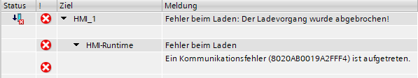

Hallo Forum,
wollte jetzt erstmalig mein MTP1900 bespielen und komme leider nicht weiter.
TIA V19 Upd 2; MTP100 (6AV2 128-3UB06-0AXx), Version 19.0.0.2 in VMware
Beim ersten Versuch bekam ich die Meldung, ich müsste auf Ethernet umstellen und die Firmware hochrüsten. Habe ich gemacht, hat soweit auch geklappt.
Jedes mal wenn ich nun das Projekt übertragen möchte, kommt die Meldung das die Runtime angepasst (upgrade) werden muss. Was auch passiert, dauert ca. 20 Minuten. Auf dem Panel kommt die Meldung das die Firmware erfolgreich angepasst wurde und im TIA wird die Projektübertragung gestartet und dann kommt es zu einem Kommunikationsfehler.
Kann jemand etwas mit dieser Fehlermeldung anfangen?
Bin für jeden Hinweis dankbar.
Für die Fehlermeldung spuckt Google noch nichts konkretes aus, eher zu 8020AB0019A1FFF4.
Würde mich dahingehend mal an den Support melden und ein SR aufmachen.

Hab bei mir mal die V19.0.0.2 eingestellt und dann wird die Runtime Image angemeckert wenn ich laden will.
Ich pass nicht jetzt an.
Aber du könntest versuchen die V19.0.0.0 mal ein zu stallen
Es gibt noch kein V19.0.0.2 Image, von daher kommt die Fehlermeldung.
TIA versucht eine V19.0.0.2 Projektierung in ein Gerät mit V19.0.0.1 Image zu laden, das funktioniert nicht. Andersrum würde es gehen.
Entweder stellst du die Geräte-Version im TIA-Portal auf V19.0.0.0 oder du wartest bis das Panel-Image V19.0.0.2 released wird. Sollte nicht mehr lange dauern, Update 2 fürs TIA-Portal ist ja mittlerweile da und die Panel-Images bei Unified waren immer 2-3 Wochen hintendran
