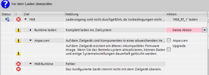

Wollte eben eine kleine Änderung auf ein MTP 700 übertragen. TIA bricht ab mit dem Hinweis auf ein falsches Gerät.
Oder steh ich wieder mal da, wie der Ochs am Berg?
Meldung beim Versuch zu übertragen

moin,
hatte ähnliche Probleme mit V19.0.0.2 usw.
Entscheidend ist hier wohl die Firmware/Image Version.
Ändere das Panel im TIA Programm mal auf V20.0.0.0 dann sollte es genommen werden.
Beim Upgraden über Prosave musste ich das ganze auch immer zwei Mal ausführen um auf der höchsten Version zu sein.
Hab aufgehört zu fragen bei den ganzen Versionen, Hauptsache am Ende kann ich es übertragen ^^
Viel Erfolg.
VG

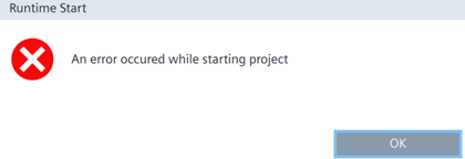

Im Projekt auf 20.0.0.0 eingestellt .....
..... und das war das Ergebnis:
Kunde per WhatsApp angewiesen, stromlos und wieder ein. Gleiches Ergebnis. IM gelöscht, auch kein Erfolg.
Sah mich schon im Auto sitzen und nach Salzburg gondeln 🙄
Im Projekt wieder auf 20.0.0.2 gestellt, Übertragung funktionierte, Runtime fährt wieder hoch. :unsure: 😵‍💫
